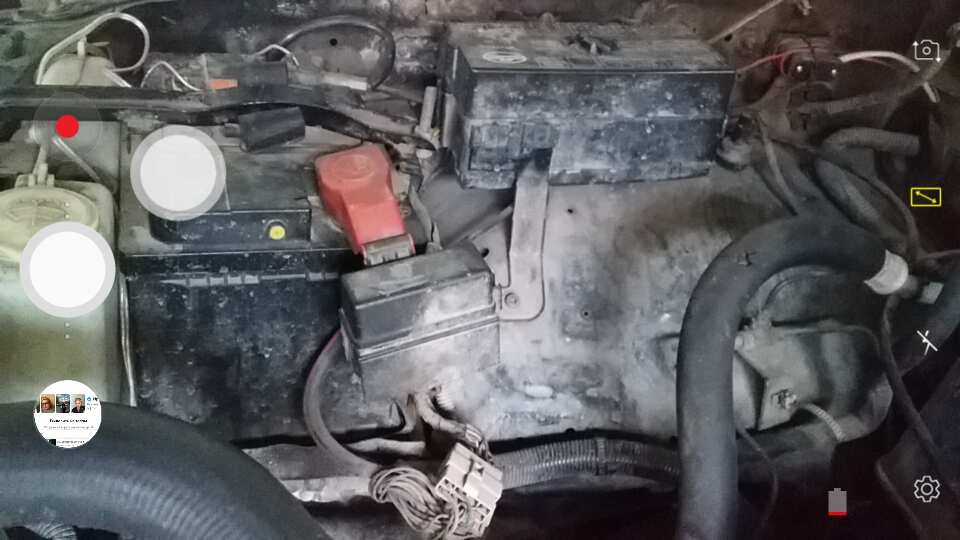

Люди добрые, подскажите за что отвечает второе реле (на 50А), расположен возле блока предохранителей под капотом. Искал утечку, перед этой релюхой стоит предохранитель, сдёрнул его, утечка пропала, значит нужно искать в этом направлении. Пока всю тему перечитываю. Может кто знает. И ещё интересует датчик, который находится на правом крыле, за что отвечает. Тоже находится за блоком предохранителей ближе к салону. Машина сейф, евро 3 гжель.
На Е3 нет реле вне блока предов. Izvini
Датчик на крыле, это датчик неровной дороги. Он работает вместе с датчиком детонации(образно)
Добавлено спустя 16 минут 13 секунд:
http://chinamobil.ru/wiki/doku.php/great_wall:great_wall_safe:rasshifrovka_nakleek
Вся расшифрвка блока предохранителей и реле под капотом сейфа F1 в ссылке.
Где то реле.
Там кроме блока предохранителе с релюхами и предохранителе на + клеме
Ни чего нет.
Утечка у меня, тоже была.
Не мог найти, пока не отказал ЦЗ на правой пассажирской двери.

Машина до меня побывала не в одних руках, так что не исключено что там были внесены изменения, учитывая то что стоял экспедиционный багажник, а на нём люстра + стоит мультимедиа с камерой заднего вида. Завтра попробую фотки сделать и выложить.
