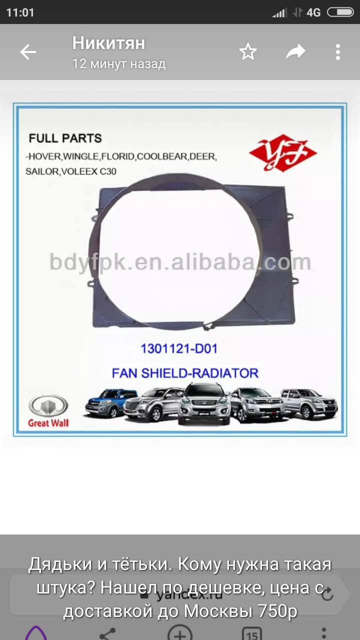

Во,говорят в Забайкалье есть в наличии.
Дифицит однако
