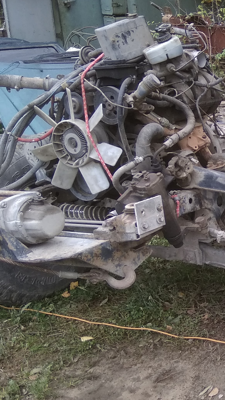

Пофантазирую немного,только не ржите).
На данный момент получается следующее- есть три термостата 76 родной,78 tama и 82 toyota.
Ни одних из них не открывается на машине.
Все кипятил не один раз в кастрюле ,все четко.Нареканий нет.Как только ставлю на машину,второй круг не открывается.Ставил каждый в разных положениях.Пипкой и вверх и вбок.Могу сделать это с закрытыми глазами или в темноте на ощупь))
Чтобы было три неисправных термоса,ну это уже ни в какие ворота.При таком везении можно выиграть Джек пот в лотерею) Завтра куплю билетик,проверю эту теорию.
Теперь о моих размышлениях по этому поводу.
Кузов поднят над рамой,на круг см 6- ть где-то.стоит виска.
Получается что кузов вместе с радиатором уехал вверх относительно двигателя на величину бодика.
Соответственно ось обдува виски ушла на нижнюю половину радиатора.Понимаете к чему я?
Идея такая,что в холодное время года на термос с нижней половины радиатора через нижний патрубок поступает( давит,омывает,охлаждает,как хотите) достаточно холодный антифриз.А в блоке двигателя,соответственно наоборот горячий .В итоге сам термос просто не может выйти на свою рабочую t и соответственно не открывается.
Завтра сниму виску и проверю свою теорию.
Если так,то радиатор нужно будет смещать вниз на величину бодика,либо отказываться от виски.
Комментируйте пожайлуста!

а помпа то давит? ты про нее ничего не писал ... как вариант работает плохо, прокачка идет в основном из за термосифонного эффекта, ну а так как на улице зима, он и успевает сам остыть ... проверь температуру в радиаторе обычным градусником и посмотри что кажет на приборке

Хня . Я вообще без крыльчатки на виске ездил и на открытие термоса это никак не влияет. Почему уверен что не открывается? Какую темп. нагоняет и чем контролируешь? Рукой можно и не понять...

ДВС перегревается или наоборот не "догревается"??? Если рабочая температура нормальная, забей, у тебя же виска. После того как поставил виску, то же как то ждал когда нагреется нижний патрубок, двс у же был прогрет, а патрубок все холодный был. Забил и давно езжу без проблем , патрубки не щупаю, температура как вкопанная 82-83 с термостатом тама 78
