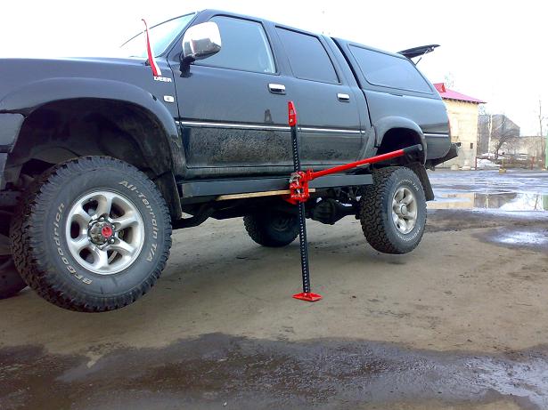

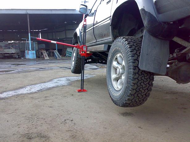

Я на прошлой неделе поставил пороги, хай-джеком поднимал влегкую. Крепил к раме через 2 поперечины стремянками (передняя поперечина не более чем продолжение балки в районе раздатки) Для удобства приварили лист толщиной 2 мм, чтоб наступать было удобней и порог кабины от соли и камешков защищает. В будущем попробую полоску из рифленого алюминия приклепать, а то раз чуть не навернулся Smile Кстати, может кому нужны штатные пороги? отдам недорого в хорошие руки Very Happy
